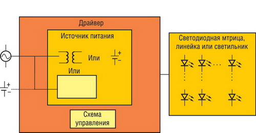

Для определенности в настоящей статье будем использовать определения принятые в стандарте ANSI/IESNA RP-16-05 add. B.
Для введения терминологии обратимся к обобщенной схеме светодиодного светильника, приведенной на рисунке 3:
  • Драйвер светодиодов – электронное устройство, содержащее в себе источник питания, схему управления светодиодами в дискретном или модульном виде;
  • Источник энергии – трансформатор, батарея или иное устройство, генерирующее электрический ток, напряжение или мощность в заданном диа­пазоне;
  • Источник питания – электронное устройство, способное преобразовывать и контролировать ток, напряжение или мощность в заданном диапазоне.
Рис. 3. Структура светодиодного светильника по стандарту ANSI/IESNA RP-16-05 add. B
Схема управления светодиодами – совокупность электронных компонентов, разработанных для контроля источника питания путем подстройки выходного напряжения, тока или скважности переключений. Более обобщенно – для контроля количества и характеристик электрической энергии, потребляемой светодиодной нагрузкой.

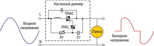

Перед рассмотрением готовых решений в данной категории, разберем подробнее работу таких диммеров и определим, какие дополнительные задачи должны решаться схемой контроля драйвера. Рассмотрим схему работы диммера, приведенную на рисунке 4.
Рис. 4. Работа TRAC-диммера
Типичный TRIAC осуществляет отсечку фронтов входного напряжения за счет временной задержки, определяемой номиналами резистора R1 и конденсатора С1. Драйвер должен уметь детектировать эту задержку и пропорционально уменьшать скважность выходного тока драйвера.

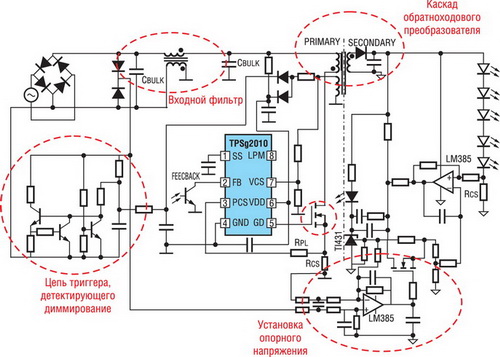

Основной элемент драйвера – микросхема контроллера TPS92010. Следует обратить внимание на следующие характеристики:
  • Высокоэффективный квазирезонансный режим работы (до 87%),
  • Программируемая защита от перенапряжения,
  • Внутренняя защита от перегрева и обрыва (безопасное отключение),
  • Защита от превышения тока при переходных процессах (ограничение),
  • Встроенный драйвер мощного транзистора током до 1 А,
  • Низкое потребление в неактивном режиме – менее 400 мВт.
Низкие потери при работе микросхемы, а также встроенная защита, невысокая стоимость и потенциальная совместимость со стандартными диммерами делают ее привлекательной для применения в драйверах простых светильников для частного использования, в том числе и для светодиодных ламп со стандартным цоколем. Рассмотрим драйвер для последних на примере демонстрационной платы TPS92010EVM.
На рисунке 5 приведена упрощенная принципиальная схема рассматриваемой платы.
Рис. 5. Принципиальная схема TPS92010 EVM
Рассмотрим ключевые моменты схемотехники данного решения. Этот драйвер построен по стандартной обратноходовой (flyback) топологии, наиболее эффективной в низком диапазоне мощностей. Использование одного трансформатора, высоковольтного (500…600 В) MOSFET-транзистора и одного диода на выходе является в данном применении относительно недорогой конфигурацией. Входной фильтр базируется на стандартном дросселе и двух конденсаторах, обеспечивая разработке соответствие классу «B» по электромагнитной совместимости в соответствии с стандартом FCC. Ток нагрузки измеряется на резисторе Rcs, уровень усиливается и подается на соответствующий вывод микросхемы TPS92010 через оптопару. В соответствии с этим сигналом контроллер осуществляет управление работой транзистора. Цепь контроля димминга состоит из двух частей: триггер, детектирующий диммирование во входной цепи, и усилитель, корректирующий отпорное напряжение для уменьшения тока через светодиоды при работе диммера.

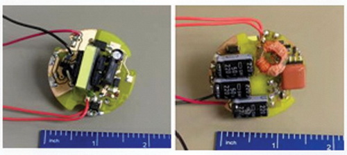

Одна из предлагаемых TI разработок TPS92210EVM демонстрирует построение драйвера для светодиодного светильника со стандартным цоколем PAR38. Внешний вид целевой отладочной платы приведен на рисунке 6.
Рис. 6. Внешний вид TPS92210EVM
Драйвер рассчитан на подключение 9…11 мощных светодиодов, работающих на токе 350 мА. Основными отличиями данного решения от рассмотренного выше являются однокаскадное преобразование с активным ККМ (cosφ 0.99), совместимость со стандартными диммерами, изоляция выходной цепи 2500 В.
