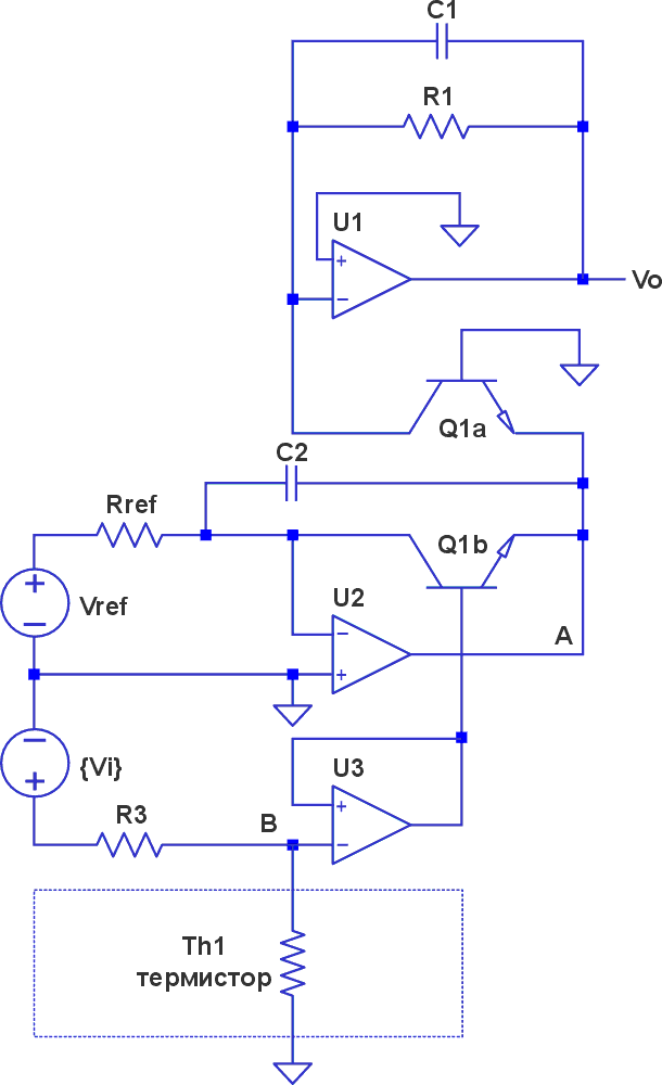

Необходима схема, которая учитывала бы эти два фактора обеспечения стабильных характеристик. К счастью, схема на Рисунке 2 является известным решением проблемы [1].
Эта схема учитывает изменения как температуры, так и тока IS. Ключом к ее успешной работе является то, что транзисторы Q1A и Q1B представляют собой согласованную пару, взятую из соседних точек на одной кремниевой пластине. Работа с одинаковыми напряжениями коллектор-эмиттер также полезна для согласования.
Рисунок 2. Эта схема учитывает изменения как температуры, так и тока IS. Ключом к ее успешной работе

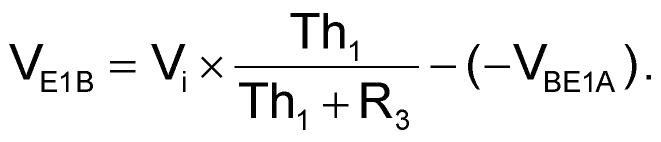

Очевидно также, что
и
Кроме того
и

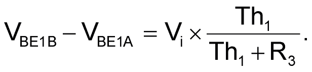

Поэтому
Следовательно
Подставляем выражение для IC в формулы для двух напряжений VBE:

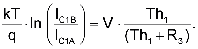

И вот вам немного «магии» схемы: независимо от их значения, совпадающие IS сокращаются! Из свойств логарифмов
Опять же, из свойств логарифмов
Потенцируем, подставляем в формулу значения IC и решаем относительно V0:
  (1)
Обратите внимание, что для правильной работы значение VI должно быть отрицательным.

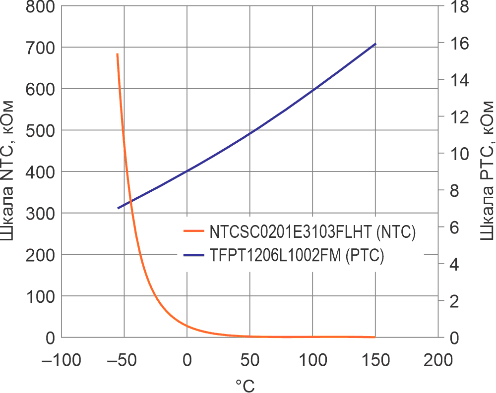

Давайте теперь обратим внимание на использование терморезистора для температурной компенсации. Я привык иметь дело с устройствами, имеющими отрицательный температурный коэффициент (NTC). Но они плохо справляются с задачей устранения «T» в знаменателе формулы (1). Не было ли допущено ошибки в [1]?
В схеме на Рисунке 2 я поменял местами резистор R3 и термистор (NTC) и добавил несколько резисторов в различных последовательных и параллельных комбинациях. Попробовав несколько разных номиналов резисторов, я добился определенного успеха. Но в показанной схеме результаты были гораздо лучше при использовании термистора с положительным температурным коэффициентом (PTC).
Я остановился на легкодоступном и недорогом термисторе Vishay TFPT1206L1002FM. Это практически идеально линейные устройства, особенно по сравнению с сильно нелинейными NTC-термисторами. Различия между двумя такими устройствами с сопротивлениями 10 кОм при 25 °C показаны на Рисунке 3. Логично предположить, что правильно расположенное почти линейное устройство лучше справится с компенсацией линейного изменения температуры.
Сравнение сильно нелинейного NTC- и почти линейного PTC-термистора.
Рисунок 3. Сравнение сильно нелинейного NTC- и почти линейного PTC-термистора.

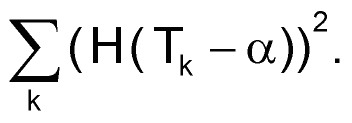

Аргумент экспоненты в формуле (1) (без учета VI) дает передаточную функцию H(T, <резисторы, PTC>), которая в идеале должна быть инвариантна температуре T (с соответствующим изменением значения Th1 для учета последовательных и параллельных резисторов).
Для любого заданного набора значений сопротивлений резисторов конфигурации вносят некоторое приблизительное, среднее ослабление α входного напряжения VI. Нам необходимо найти значения сопротивлений резисторов и α таким образом, чтобы для каждой температуры Tk в выбранном диапазоне температур (я выбрал для работы целочисленные значения температур от –40 °C до +85 °C включительно и использовал соответствующие значения сопротивлений PTC) следующее выражение было бы минимизировано:
Идеальным инструментом для решения этой задачи оказалась надстройка Solver (Поиск решения) программы Excel.

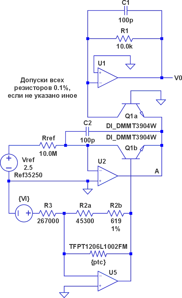

Было установлено, что конфигурации работают одинаково хорошо (с разными номиналами компонентов). Я выбрал инвертор, поскольку он позволяет использовать положительное напряжение VI. На Рисунке 4 показан выигрышный результат. Среднее значение α было определено равным 1.1996.
Смоделированная схема с резисторами R2A, R2B и R3, выбранными с помощью Solver программы Excel. Была выбрана конкретная согласованная пара транзисторов, а также значения сопротивлений R1 и RREF и источник напряжения VREF.
Рисунок 4. Смоделированная схема с резисторами R2A, R2B и R3, выбранными с помощью

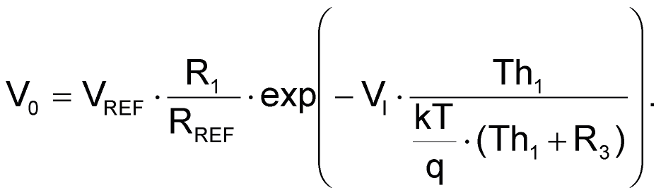

Приближенная формула (1) для Рисунка 4 теперь становится такой:
  (2)

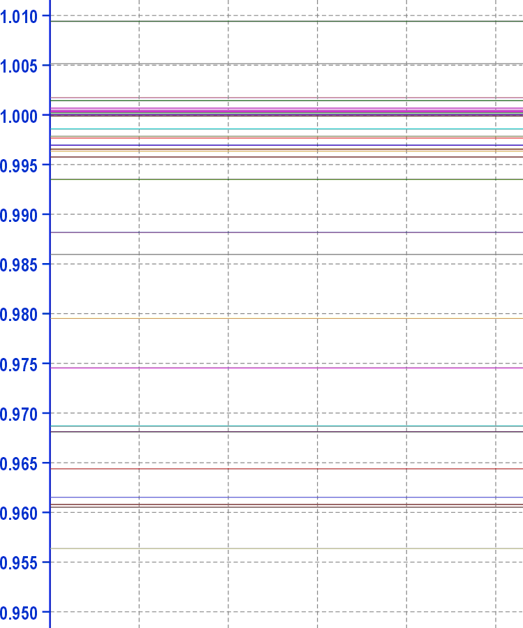

Схема на Рисунке 4 была смоделирована для температур от –40 °C до +80 °C с шагом 10° и значений VI, равных 100 мкВ, 1 мВ, 10 мВ, 100 мВ, 1 В и 6 В. Эти значения V0 были разделены на величины, полученные из формулы (2), что является ожидаемыми результатами для данной схемы.
В промышленном диапазоне рабочих температур и при изменении входных напряжений более чем на четыре порядка Рисунок 5 для худшего случая показывает погрешность –4.5%/+1.0%.
В промышленном диапазоне рабочих температур и при изменении входных напряжений на 4.5 порядка от 100 мкВ до 6 В схема на Рисунке 4 для худшего случая показывает погрешность -5.0%/+1.0%.
Рисунок 5. В промышленном диапазоне рабочих температур и при изменении
для худшего случая показывает погрешность –5.0%/+1.0%.

С небольшим дополнением, эта схема может также поддерживать токовый выход. Просто разделите R1 на Рисунке 4 на два последовательных резистора и добавьте схему, показанную на Рисунке 6.
Разделите резистор R1 на Рисунке 4 на R1A и R1B; также добавьте U4, RSENSE и транзистор 2N5089, чтобы получить на выходе источник тока.
