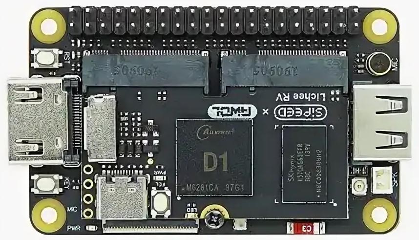

Одной из самых функциональных и при этом бюджетных моделей, ориентированных на широкое внедрение, выделяется Lichee RV Dock (Рисунок 1). Она построена на процессоре Allwinner D1 с ядром T-Head C906 и поддерживает работу под управлением Linux, что существенно облегчает интеграцию с программно-определяемыми радиоприёмниками (SDR). Платформа отличается богатым набором интерфейсов: здесь есть и USB 2.0 с полноценной поддержкой режима host, и Ethernet, и гибко настраиваемые GPIO, UART, а также возможность загрузки как с microSD, так и из внутренней флеш-памяти. Такой комплект делает плату универсальной как для разработки и тестирования, так и для развёртывания автономных решений на удалённых объектах.
Плата Lichee RV Dock на процессоре Allwinner с архитектурой RISC-V.
Рисунок 1. Плата Lichee RV Dock на процессоре Allwinner с архитектурой RISC-V.

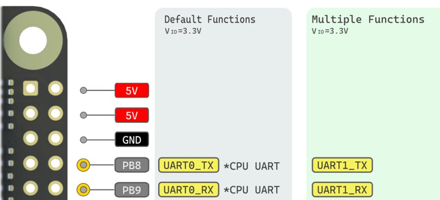

Подключаем к плате UART, отдельное питание через пины (GND лучше связать с GND UART), SDR Dongle и Usb-ethernet (распиновка изображена на Рисунке 2) и наблюдаем начало загрузки.
Распиновка UART интерфейса на Lichee RV Dock.
Рисунок 2. Распиновка UART интерфейса на Lichee RV Dock.

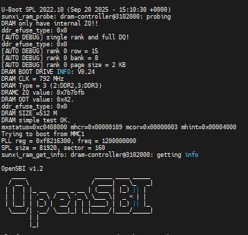

До полной загрузки системы проходит всего около 7 секунд; на экране появится информация о прохождении загрузки SPL и u-boot, как на Рисунке 3.
Вывод загрузчика U-Boot и OpenSBI при старте системы.
Рисунок 3. Вывод загрузчика U-Boot и OpenSBI при старте системы.

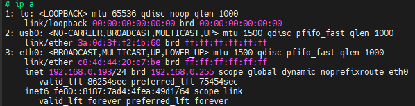

Используя UART консоль, логинимся в системе и смотрим полученный IP адрес:
$ip a
Пример отображения IP адреса представлен на Рисунке 4.
Результат выполнения команды ip a для проверки сетевых интерфейсов.
Рисунок 4. Результат выполнения команды ip a для проверки сетевых интерфейсов.

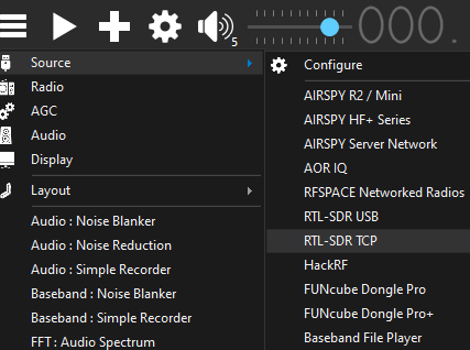

Убедившись, что все ок, можно добавить наше устройство как источник в SDR SHARP и проверить возможность обработки сигнала.
Выбираем source RTL-SDR TCP. Выбор осуществляется в выпадающем меню как изображено на Рисунке 6.

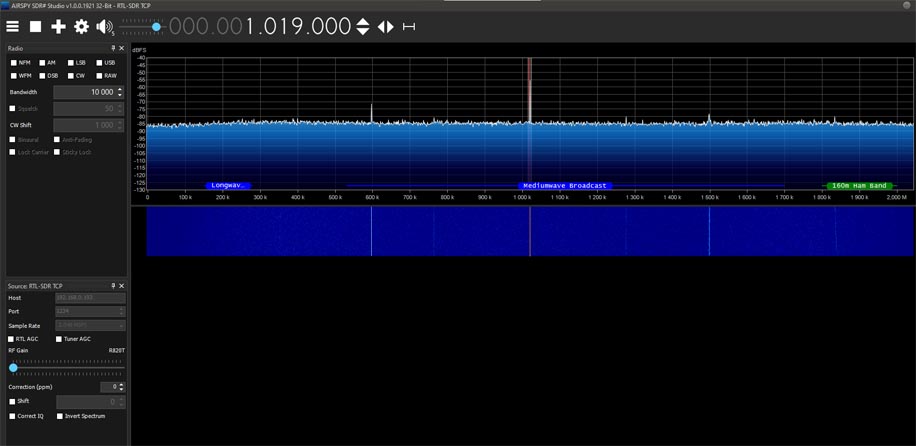

Вводим IP адрес нашего устройства и жмем "play". Данные радиоэфира на водопаде, аналогично приставленному на Рисунке 7.
Данные радиоэфира на водопаде с удаленного SDR-устройства.
Рисунок 7. Данные радиоэфира на водопаде с удаленного SDR-устройства.
В UART так же будет выведена информация о том, что к серверу подсоединился клиент.
