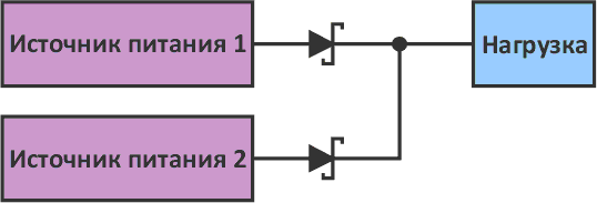

Использование различных источников напряжения требует более сложных схемотехнических решений. Часто необходимо гарантировать, что энергия одного источника не будет поступать обратно в другой, что может привести к его повреждению. На Рисунке 1 показана простая схема защиты соответствующего неиспользуемого источника напряжения. В цепи питания используются диоды. Это работает надежно, но имеет одно существенное ограничение. В такой схеме для питания нагрузки всегда используется источник энергии с более высоким напряжением. Кроме того, на диодах в цепи питания падет напряжение от 150 до 450 мВ, что приводит к значительным потерям мощности, особенно при низком напряжении. Для устройств с батарейным питанием повышенные потери мощности нежелательны.
Два источника питания с диодами в силовой цепи для питания приложения.
Рисунок 1. Два источника питания с диодами в силовой цепи для питания приложения.

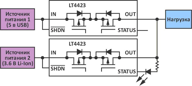

Однако у схемы на Рисунке 2 осталась прежней одна особенность. Устройство питается от источника напряжения с более высоким значением напряжения. Идеальный диод (LT4422) имеет вход разрешения (SHDN), но когда входное напряжение превышает выходное, паразитный диод встроенного MOSFET становится проводящим. Для предотвращения этого существует производная от LT4422 – микросхема LT4423, в которой используются два встречно включенных MOSFET. Они расположены таким образом, что соответствующие паразитные диоды не пропускают ток, если одновременно не открыт другой MOSFET.
На Рисунке 3 показана схема, позволяющая произвольно выбрать источник для питания нагрузки. Таким образом, поведение схемы не зависит от уровня напряжения питания. Однако, поскольку в этой схеме интегрированы два MOSFET, сопротивление в цепи питания увеличивается с 50 мОм (LT4422) до 200 мОм (LT4423) во включенном состоянии.
Два идеальных диода с возможностью выбора источника питания независимо от напряжения соответствующего источника.
Рисунок 3. Два идеальных диода с возможностью выбора источника питания независимо
Наконец, версия с двумя MOSFET на основе  микросхемы LT4423 также поддерживает интегрированную функцию защитного отключения при перегреве. В отличие от обычного диода, этот идеальный диод отключается при нагревании выше 160 °C (типовое значение). Эта функция позволяет создать еще более надежную систему.
Идеальные диоды не только позволяют использовать различные варианты питания устройства, но и обеспечивают повышенную надежность за счет реализованного резервирования. Кроме того, идеальные диоды позволяют добавить такие функции, как индикация статуса источника питания с помощью светодиода и защитное отключение при превышении допустимых температур.
