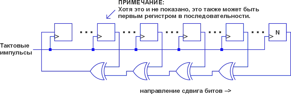

Стандартная цифровая схема MLS
Поначалу я полагал, что ни один из перечисленных атрибутов не понадобится, и что подойдет простая, хорошо известная цифровая схема – генератор последовательности максимальной длины (maximal length sequence, MLS) [1]. Эта схема генерирует псевдослучайную последовательность, имеющую белый спектр. Общий пример такой схемы показан на Рисунке 2.
Общий вид генератора MLS. В справочнике приведена таблица с 2-5 конкретными отводами для регистров длиной от N = 2 до 32 для создания повторяющихся последовательностей длиной 2N-1. При инициализации регистра хотя бы один бит должен иметь ненулевое значение. Автор сначала прослушал версию, использующую только один вентиль «исключающее ИЛИ» с регистром длиной N = 31, в которой выбирались выходы только 28-го и 31-го регистров.
Рисунок 2. Общий вид генератора MLS. В справочнике приведена таблица с 2–5 конкретными отводами
длиной 2N–1. При инициализации регистра хотя бы один бит должен иметь ненулевое значение.
Запрограммировать код, описанный в подписи к Рисунку 2, в микропроцессор ATtiny13A и получить тактовый период 1.35 мкс было несложно. Конечно, для проверки шум нужно прослушивать. И действительно, преобладающим звуком является «шипение» белого шума.

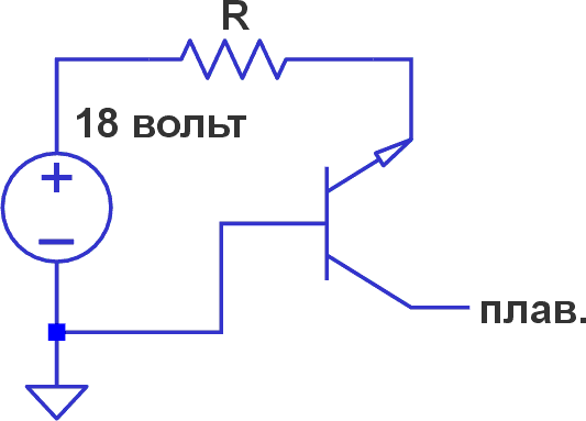

Обратносмещенный n-p-n транзистор
Меня заинтриговало обратное смещение перехода база-эмиттер транзистора при плавающем коллекторе (см. Рисунок 3).
Тестовое приспособление для проверки шумовых характеристик n-p-n транзисторов с обратносмещенными переходами база-эмиттер.
Рисунок 3. Тестовое приспособление для проверки шумовых

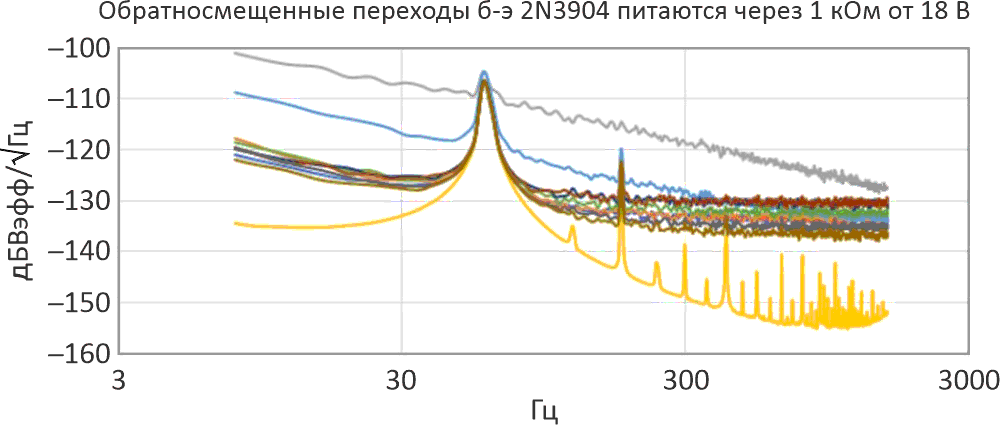

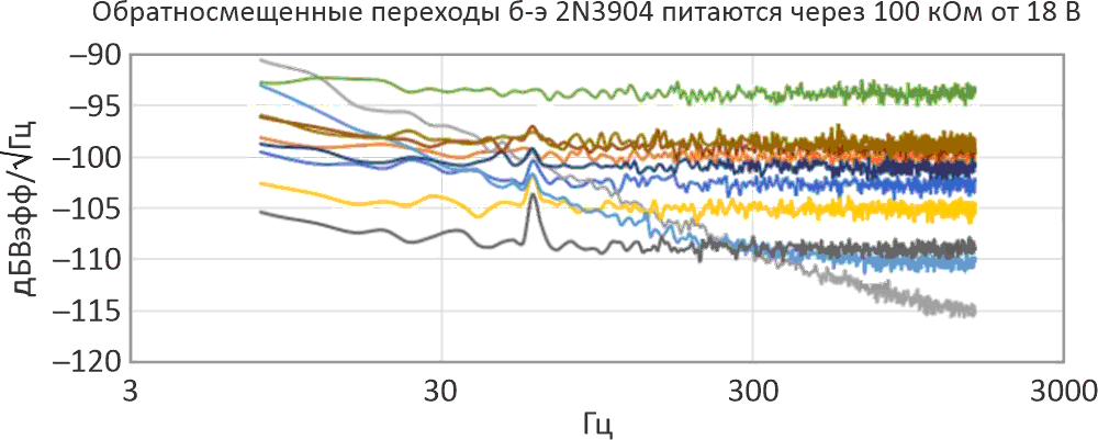

Я протестировал десять транзисторов 2N3906 со значениями R, равными 103, 104, 105 и 106 Ом. Были собраны как величины постоянных напряжений, так и частотные развертки (отношение напряжения к корню квадратному из спектральной плотности в единицах дБВэфф/Гц).
Было очевидно, что с уменьшением R средний уровень шума снижался, а постоянное напряжение немного увеличивалось, оставаясь в диапазоне от 7.2 до 8.3 В. Это вселило в меня надежду, что простая схема АРУ, в которой изменяется ток смещения транзистора, может удовлетворить моим требованиям.

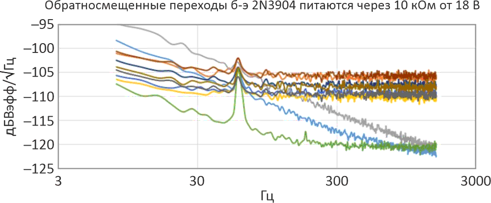

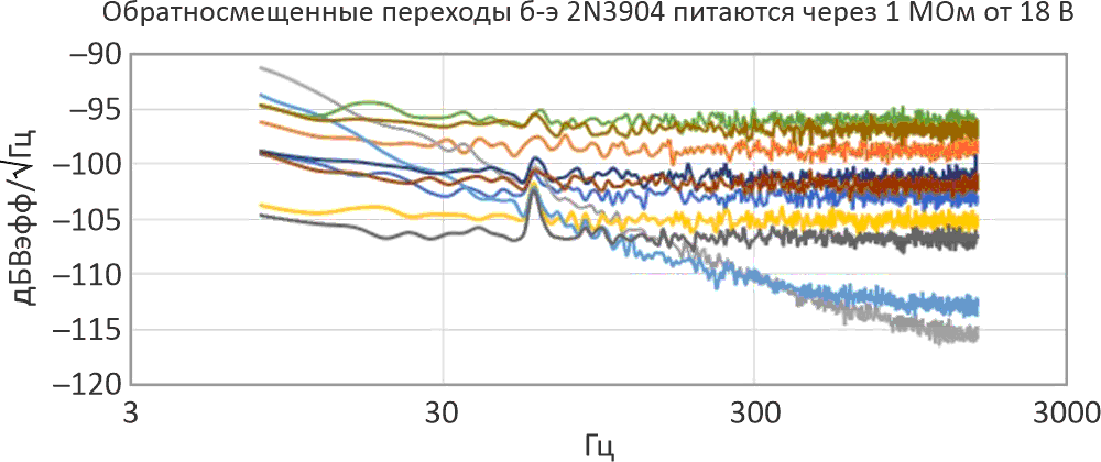

Увы, этого не произошло. На Рисунках 4а, 4б, 4в и 4г показан спектральный шум в низкочастотном диапазоне. (Дополнительная фильтрация источника питания 18 В не повлияла на основную частоту сети 60 Гц или ее гармоники – они приходили от моего тестового оборудования. Среднеквадратичный уровень основной гармоники 60 Гц составлял около 10 мкВ).
Обратите внимание на проблему «фона» гармоник электрической сети, которую в частности создает «тихий оранжевый» транзистор.
Рисунок 4а. Обратите внимание на проблему «фона» гармоник электрической сети,
Смещение «оранжевого» транзистора меньшим током увеличило шум и скрыло гармоники электрической сети, но не основную гармонику.
Рисунок 4б. Смещение «оранжевого» транзистора меньшим током увеличило шум
При уменьшении тока смещения шумы некоторых (но не всех) транзисторов маскируют основную гармонику частоты 60 Гц.
Рисунок 4в. При уменьшении тока смещения шумы некоторых (но не всех) транзисторов
Независимо от того, можно ли замаскировать или устранить помехи от электрической сети, очевидно, что говорить о постоянстве формы частотной характеристика для всех сопротивлений резистора R нельзя.
Рисунок 4г. Независимо от того, можно ли замаскировать или устранить помехи от
Я пробовал другие транзисторы и получил похожие результаты. Поскольку рассчитывать на определенную форму частотной характеристики транзистора с обратносмещенным переходом база-эмиттер нельзя, он не может быть подходящим источником сигнала для надежно предсказуемой конструкции. Пора снова взять фонарь в руки и продолжить поиски.

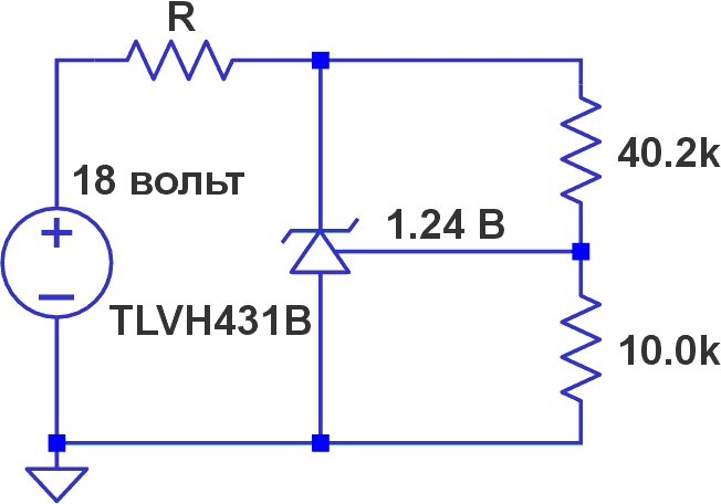

Параллельный регулятор

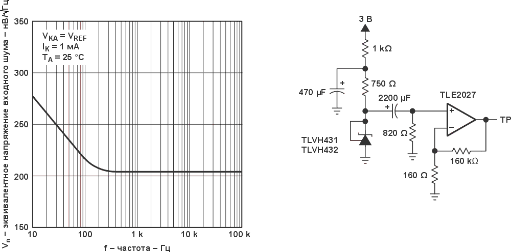

В некоторых технических описаниях микросхем семейства 431, и в частности TLVH431B, есть график, показывающий эквивалентный входной шум этих устройств. (См. Рисунок 5).
Эквивалентный входной шум и тестовая схема для TLVH431B (Рисунок 5-9 в техническом описании микросхемы).
Рисунок 5. Эквивалентный входной шум и тестовая схема для TLVH431B (Рисунок 5-9 в техническом описании микросхемы).

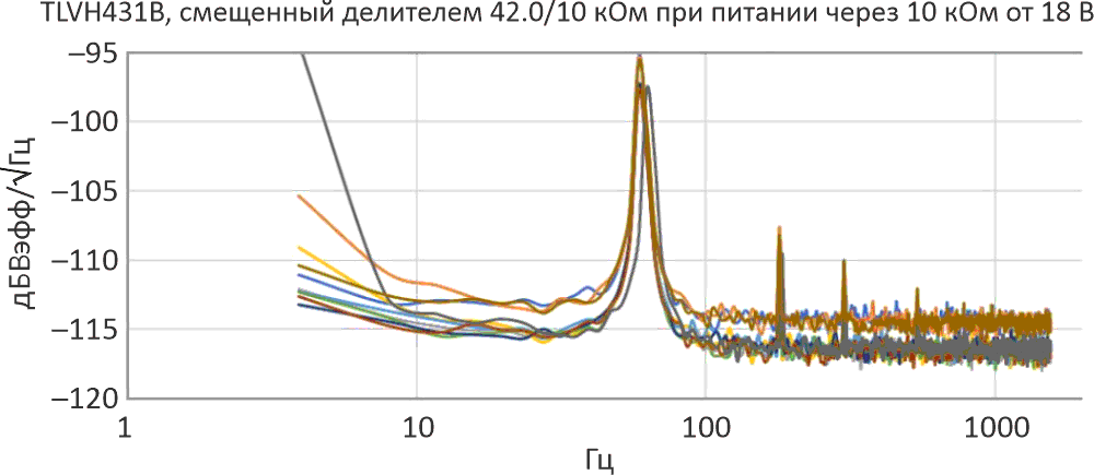

Если бы шум повторялся от устройства к устройству, его рост почти на 3 дБ от 300 Гц до 10 Гц можно было бы компенсировать. Я измерял напряжения на катодах десяти устройств, используя испытательную схему, показанную на Рисунке 6. Спектральные характеристики представлены на Рисунке 7.
Испытательное устройство для измерения спектральной плотности шума TLVH431B. Значительной разницы в результатах, показанных на Рисунке 7, при использовании сопротивлений R, равных 1 кОм и 10 кОм, не наблюдалось. Сопротивления 100 кОм и 1 МОм не обеспечивали токов, достаточных для работы устройств.
Рисунок 6. Испытательное устройство для измерения спектральной плотности шума TLVH431B.
Спектр шумов TVH431B; 10 выборок с одинаковой датой изготовления.
Рисунок 7. Спектр шумов TVH431B; 10 выборок с одинаковой датой изготовления.
Хотя TLVH431B является лучшим выбором, чем 2N3904, уровень его шума все еще непостоянен, что требует использования какой-либо АРУ. По-прежнему присутствовали сигналы от электрической сети, и ослабить их, подбирая различные сопротивления R, было невозможно. Все протестированные компоненты имеют одинаковую дату изготовления, и нет никаких доступных числовых характеристик, определяющих предельные значения шумовых амплитуд или частотных откликов.
Кто знает, как бы повели себя приборы с другими кодами даты? Собранные данные, конечно, не позволяют мне утверждать, что этот компонент может быть частью «надежно воспроизводимой» конструкции, как я определил этот термин. Но знаете что? Таскать с собой этот фонарь становится довольно утомительно.

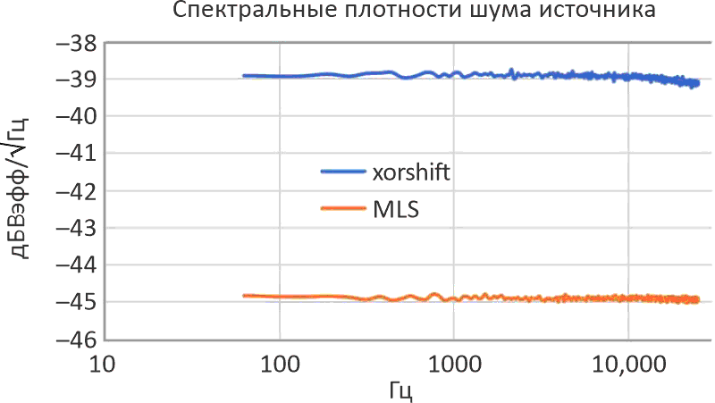

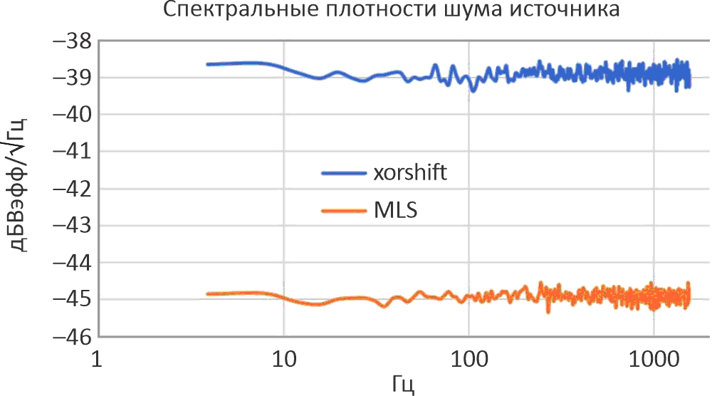

На Рисунках 8 и 9 показаны частотные развертки спектральной плотности последовательностей MLS и xorshift.
Спектральные плотности шума в полосе от 4 до 1550 Гц двух прослушанных цифровых последовательностей, созданных с помощью микропроцессоров ATtiny13A, питающихся от 5 В.
Рисунок 8. Спектральные плотности шума в полосе от 4 до 1550 Гц двух прослушанных
Спектральные плотности шума в полосе от 63 до 25000 Гц двух прослушанных цифровых последовательностей, созданных с помощью микропроцессоров ATtiny13A, питающихся от 5 В.
Рисунок 9. Спектральные плотности шума в полосе от 63 до 25000 Гц двух прослушанных
Из Рисунков 8 и 9 можно сделать несколько выводов.
Уровни белых шумов последовательностей достаточно высоки, чтобы скрыть за собой помехи частоты сети и ее гармоник, исходящие от моего испытательного оборудования, которые очень заметны при оценке 2N3904 и TLVH431B.
Разница в уровнях двух цифровых последовательностей обусловлена более высокой тактовой частотой MLS, из-за чего та же общая энергия, что и в xorshift, распределяется по более широкой полосе частот, что приводит к более низкой плотности энергии в любом заданном интервале частот слышимого диапазона.
Наконец, xorshift32 имеет провал примерно 0.1 дБВэфф/Гц на частоте 25 кГц. Если бы ATtiny13A тактировался от внешнего источника 20 МГц, исчез бы даже этот небольшой провал АЧХ.
