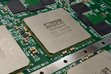

Микропроцессор Эльбрус-S
ЗАО МЦСТ Эльбрус-S
«Эльбрус-S» - универсальный высокопроизводительный микропроцессор. Архитектура «Эльбрус» обеспечивает рекордную производительность на один мегагерц частоты и позволяет выполнять до 23 операций за один такт. В процессор интегрирован 2-канальный контроллер памяти DDR2-500 и последовательные интерфейсы для связи с другими процессорами в составе многопроцессорных машин. Низкая выделяемая мощность позволяет обойтись пассивным охлаждением.
ЗАО «МЦСТ» - Эльбрус-S
Процессор «Эльбрус-S» - оригинальная разработка российской компании ЗАО «МЦСТ».
Характеристики и особенности микропроцессора «Эльбрус-S»
  • Архитектура с широким командным словом (VLIW), разработанная с учетом особенностей компиляции с языков высокого уровня
  • Специальные механизмы программной предвыборки данных и поддержки наложенных итераций циклов
  • Поддержка предикатирования и спекулятивных вычислений
  • Высокая производительность в вычислениях с плавающей точкой
  • Поддержка SIMD вычислений
  • Исполнение двоичных кодов системы команд х86 с помощью динамической трансляции
  • Аппаратная поддержка защищенных вычислений

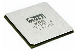

Южный мост КПИ
Микросхема контроллера периферийных интерфейсов КПП — южный мост для микропроцессора Эльбрус-S. КПП содержит контроллеры основных современных интерфейсов и периферийных устройств. Комплект из микропроцессора Эльбрус-S и южного моста КПП — основа для разработки высокопроизводительных одноплатных ЭВМ для носимых и встраиваемых применений.
ЗАО «МЦСТ» - Эльбрус-S - 1991ВГ1Я
Интерфейсы и устройства в составе КПИ
  • Контроллер ввода-вывода для связи с ЦП
  • Шина PCI-Express 1.0a × 8
  • Шина PCI 2.3 (32/64 разряда, 33/66 МГц)
  • Сетевой контроллер Ethernet 1 Гбит/с
  • Последовательный интерфейс RS-232
  • Параллельный интерфейс IEEE-1284
  • Последовательный интерфейс SPI и I2C
  • USB 2.0 (2 канала)
  • Контроллер GPIO
  • Таймер
  • SATA 2 0 (4 устройства)
  • IDE (2 устройства)
  • Аудиоконтроллер АС-97
  • Контроллер прерываний
Технологический процесс
0.13 мкм
Тактовая частота
250 МГц
Потребляемая мощность
5 Вт
Количество транзисторов
30 млн.
Площадь кристалла
112 мм2

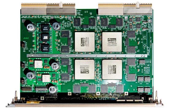

Процессорные модули на базе Эльбрус-S
В настоящее время выпускается процессорный модуль стандарта CompactPCI 6U, содержащий 4 процессора Эльбрус-S и 8 ГБ памяти. Процессоры имеют общее адресное пространство, организованное по несимметричной архитектуре (NUMA). Также разработан интерфейсный модуль, содержащий все необходимые внешние интерфейсы, посадочные места под 2 диска SATA 2.5" и встроенную видеокарту собственной разработки.
В стадии проектирования находится материнская плата формата ITX (170 × 170 мм) . Плата рассчитана на установку одного процессора Elbrus-S и двух модулей памяти mini-DIMM (с поддержкой ЕСС).
На плате предусмотрены разъемы под основные интерфейсы, встроенные в КПИ: PCI-e 1.0 × 8, PCI, SATA 2.0 × 4, IDE, Gigabit Ethernet, AC97, USB 2.0 × 2.
Предусмотрена установка внешнего контроллера USB 2.0.
К разработке планируются двухпроцессорная плата формата ИХ и однопроцессорный модуль формата ЕТХ Express (125 × 95 мм)
