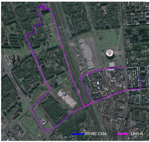

Задача динамического теста – выявить точность определения координат, сравнивая реальный и зарегистрированный модулем трек движения транспортного средства.
Треки тестирования модулей
Рис. 1. Треки тестирования модулей.

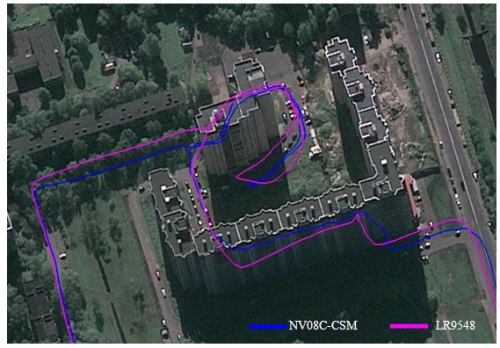

Трек движения в густой городской застройке
Рис. 2. Трек движения в густой городской застройке.
На рисунке 3 представлен динамический тест в высотной городской застройке, плюс внешнее воздействие погодных условий в виде обильного снегопада.
По рисунку наблюдается поведение приемников во время движения вокруг двухподъездного дома, по рисунку видно, что данные выдаваемые приемником LR9548 начали отличаться от действительности.
Так же видно, что медленное движение сквозь арку дома не привело приемники к ошибкам во время решения навигационной задачи.

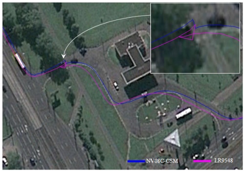

Поведение приемников в результате резкого перестроения
Рис. 3. Поведение приемников в результате резкого перестроения.
По рисунку 3 видно, что трек движение приемника LR9548S имеет небольшое отклонение от действительности, движение осуществляется не по газонам, а по дрогам.
Так же в момент перестроения видно на увеличенном рисунке в правом верхнем углу, как повели себя приемники в момент резкого торможения и перестроения с одной полосы в другую. В результате резкого перестроения с решением навигационной задачи не справился приемник LR9548S, в результате полученные данные в корне не соответствовали действительности.
