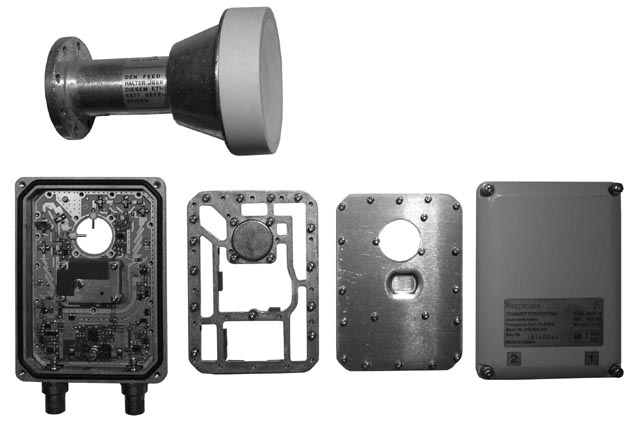

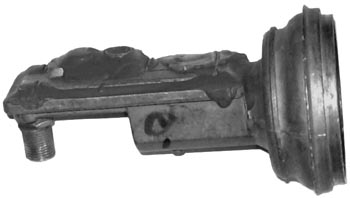

Конвертер-моноблок в разобранном состоянии
Рис. 1.32. Конвертер-моноблок в разобранном состоянии

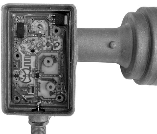

Современные конвертеры, предназначенные для приема сигналов Ku-диапазона, изготавливаются в виде монолитного герметичного блока. На рис. 1.33 показан конвертер Ku-диапазона без пластиковых защитных кожухов и герметичной крышки на облучателе.

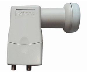

Конвертер Ku-диапазона без кожухов и крышки Плата конвертера Ku-диапазона

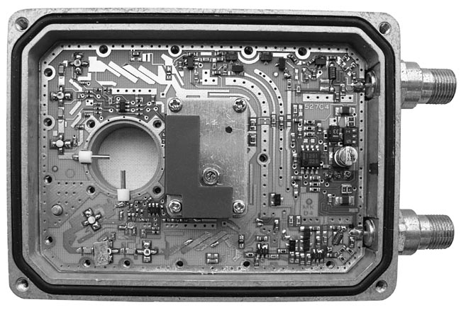

Рис. 1.33. Конвертер Ku-диапазона без кожухов и крышки Рис. 1.34. Плата конвертера Ku-диапазона
На рис. 1.34. показан разобранный конвертер (принимающая головка). Корпус пришлось разрезать болгаркой: настолько качественно был герметизирован корпус! На фотографии хорошо видны электронные компоненты, установленные на плате:
  • стабилизатор напряжения серии 780Х (в правом верхнем углу платы);
  • микросхема, сочетающая в себе усилитель сигналов, гетеродины и схему управления режимами работы конвертера;
  • два транзистора, в качестве усилителей сигналов (в верхней части платы);
  • полосковые линии связи в центре платы (в виде отрезков не соединенных между собой проводников);
  • другие необходимые для работы устройства компоненты.

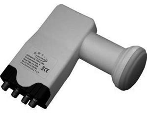

Электронная часть принимающей головки – конвертера представлена на рис. 1.35. Подробно работа конвертера по принципиальным и функциональным схемам будет рассмотрена в этой главе далее.
Внешний вид платы конвертера
Рис. 1.35. Внешний вид платы конвертера

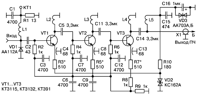

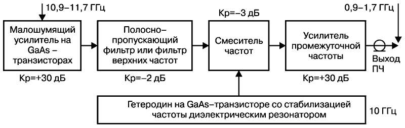

Схема простейшего однодиапозонного конвертера. В начале развития спутникового телевидения все конвертеры строились по классической схеме. Структурная схема такого конвертера представлена на рис. 1.37, а.
а)
Простейший однодиапозонный конвертер
б)
Рис. 1.37. Простейший однодиапозонный конвертер:
а – структурная схема; б – принципиальная схема
  Примечание.
Транзисторные конвертеры отличались низкой стоимостью, простотой настройки и хорошими техническими характеристиками, особенно когда появились транзисторы на арсениде галлия (GaAs).
Сигнал сначала поступает на малошумящий усилитель, состоящий из нескольких транзисторных каскадов. Он может усиливать принятый сигнал на 30 дБ. Полосно-пропускающий фильтр (ППФ), или фильтр верхних частот (ФВЧ) служит для ослабления шумов зеркального канала и снижения паразитного излучения частоты гетеродина.
Гетеродин генерирует сигнал с частотой 10 ГГц, который подается на смеситель.
  Примечание.
В смесителе происходит основное преобразование: из сигнала спутникового телевидения вычитается 10 ГГц (частота гетеродина).
Результирующий сигнал поступает на усилитель промежуточной частоты (УПЧ) в полосе частот 0.9–1.7 ГГц. В такой полосе сигнал спутникового телевидения можно подавать по кабелю к ресиверу.
Однако в каскадах ФВЧ и смесителе было дополнительное затухание сигнала порядка 10–12 дБ. Поэтому перед подачей спутникового сигнала в кабель УПЧ повышает его уровень примерно на 30 дБ.
Рассмотрим работу его принципиальной схемы (рис. 1.37, б). Преобразователь построен по схеме прямого усиления без предварительного усиления сигнала в полосе частот 10.95–11.36 ГГц. Такая схема тракта весьма проста, а усиление спутникового сигнала приходится на УПЧ в полосе частот 0.95–1.36 ГГц.
  Примечание.
Сигнал ПЧ создается в смесительном диоде VD1 типа АА112А, а ответственную роль гетеродина выполняет диод VD3 типа АА703А (или типа АА703Б). Это СВЧ генераторный диод Ганна, который изготовлен из соединений галлия. Этот диод является наиболее важной деталью в конвертере.
Следует отметить, что принцип действия диодов Ганна обусловлен процессами, возникающими в однородном полупроводнике с электронной проводимостью (без р-n-перехода). Диод Ганна имеет отрицательное динамическое сопротивление, которое возникает благодаря объемному эффекту (эффекту Ганна) в таком однородном полупроводнике, поэтому при подключении к резонатору он может генерировать колебания СВЧ.
  Примечание.
При подключении к диоду высокодобротных резонаторов частота колебаний слабо зависит от напряжения питания диода, его нагрева и в основном определяется настройкой резонатора.
Конвертер работает следующим образом. Сигнал ПЧ через разделительный конденсатор С2 подается на малошумящий транзистор VT1, нагрузкой которого является индуктивность L2. Второй каскад на транзисторе VT2 является таким же усилителем сигнала ПЧ, как и первый на транзисторе VT1.
Окончательное усиление сигнала ПЧ осуществляется в третьем каскаде на транзисторе VT3 до уровня те менее 25 дБ. Как и в первом каскаде, в усилителях ПЧ на транзисторах VT2 и VT3 в цепи коллектора используются индуктивности L3 и L4. На резисторе R9, установленном в эмиттерной цепи этого транзистора, создается отрицательная обратная связь по постоянному току, которая через резисторы R2, R4, R6 подается соответственно на базы транзисторов VT1–VT3. Резистор R10 ограничивает величину тока через диод VD2 типа КС162А, предназначенный для двустороннего ограничения напряжения.
Постоянный ток транзисторов VT1–VT3 можно изменять путем подбора сопротивления резисторов R3, R5, R7. Величина тока коллектора определяет шумовые характеристики транзистора. Поэтому необходимо подбирать величину тока для каждого транзистора, что особенно важно для первого каскада усиления на транзисторе VT1. В принципиальной схеме (рис. 1.37, б) приведены номиналы сопротивлений этих резисторов, которые являются оптимальными для транзисторов типа КТ3115 или КТ3132.
Через индуктивность L1 и резистор R1 протекает постоянный ток сдвига рабочей точки смесительного диода VD2. Контрольная точка КТ1 предназначена для подключения миллиамперметра для измерения величины этого тока.
Через индуктивность L5 протекает ток источника питания (напряжение питания – в пределах +9–15 В), поскольку СВЧ преобразователь питается по тому же коаксиальному кабелю, по которому поступает выходной сигнал ПЧ к входу ресивера.
Параллельно проходным конденсаторам С4, С8, С13 желательно включить конденсаторы емкостью 4.7 пФ. Это улучшит блокировку эмиттеров транзисторов VT1–VT3.
В усилителе ПЧ применены следующие радиодетали. Индуктивности L1 и L5 – катушки из медного провода длиной 65 мм, диаметром 0.1–0.2 мм, намотанного на оправке диаметром 4 мм. Индуктивности L2–L4 – медные посеребренные провода диаметром 1 мм и длиной 10 мм, которые находятся на высоте 2 мм от дна корпуса усилителя.
Конденсаторы С2, С5, СП, С14 типа КД-1; конденсаторы С4, С8, С13 типа КТПМ; конденсаторы С16 типа К53-1 или аналогичный; конденсаторы С1, СЗ, С7, С9, С12, С15 типа КМ-5, у которых при монтаже оставлены минимальные выводы.
Резисторы R2, R4, R6 типа С-23-06 или аналогичные; резистор R10 типа MAT-0,25, остальные резисторы – типа МЛТ-0,125.
Соединитель XI любого типа для соединения с коаксиальным кабелем с волновым сопротивлением 50 Ом, например, СР-50.

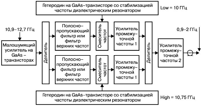

Важнейшим параметром каждого конвертера является частота гетеродина, которую кратко обозначают LOF (Local Oscillator Frequency).
  Примечание.
В однодиапозонных конвертерах частота гетеродина равнялась 10 ГГц. В современных полнодиапазонных конвертерах приняты другие значения частот гетеродинов. Для полнодиапазонных конвертеров дополнительно сообщают два параметра:
  • LOF-1 (частота гетеродина 9.75 ГГц);
  • LOF-2 (частота гетеродина 10.6 ГГц или 10.75 ГГц).
Эти указания дают возможность определить, какой сигнал предельной частоты будет принят спутниковым ресивером.

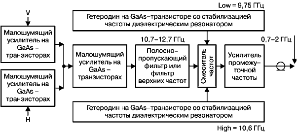

Конвертер состоит из следующих основных узлов (рис. 1.38). Малошумящий усилитель МШУ усиливает спутниковый сигнал в полосе частот 10.9–12.7 ГГц, который подается на делитель.
После разделения на два канала сигналы подаются через полосно-пропускающий фильтр (ППФ) на смесители. На каждый из смесителей подается сигнал от гетеродина:
  • Low – гетеродин с меньшей частотой;
  • High – гетеродин с большей частотой.
Структурная схема простого многодиапозонного конвертера
Рис. 1.38. Структурная схема простого многодиапозонного конвертера
Переключение диапазонов происходит путем переключения только гетеродинов и первых каскадов УПЧ (6) каждого диапазона напряжением 13/18 В, поступающим по центральному проводнику коаксиального кабеля.
С того или иного усилителя промежуточной частоты (УПЧ) сигнал поступает на делитель и далее на второй УПЧ. Такие конвертеры выпускают фирмы ECHOSTAR, CHAPARAL, CALIFORNIA AMPLIFER, GARDINER и другие.

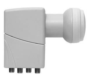

В конвертерах фирм MNI и LASAT найдено оригинальное решение: смеситель и гетеродин собраны на одном транзисторе. В результате в конвертере стало одним каскадом меньше.
В конвертере OXFORD применена СВЧ микросхема, объединяющая оба гетеродина, смеситель и усилитель ПЧ. Такое решение стало очередным шагом к миниатюризации бытовых конвертеров.
Конвертер имеет два выхода для одновременной регистрации сигналов V и Н поляризаций. В Full Band конвертерах сохранено переключение V и Н поляризаций напряжением 13/18 В (в первом и втором диапазонах способ один и тот же).
Это означает, что интегральные полнодиапазонные конвертеры могут быть использованы совместно с ресиверами старого типа с полосой частот 10.7–11.8 ГГц. В конвертере также осуществляется переключение гетеродинов для работы в диапазонах FSS или DBS.
В современных «универсальных» конвертерах верхний диапазон (DBS и TELECOM) включается с помощью тонового сигнала 22 кГц, который имеет форму меандра амплитудой 0.6 В.
При появлении в коаксиальном кабеле (здесь же передается промежуточная частота от конвертера к ресиверу) сигнала 22 кГц, который добавляется к постоянному напряжению питания конвертера 13/18 В, приводится в действие второй гетеродин (LOF-2). В этом случае конвертер будет принимать сигналы частот диапазона 11.7–12.75 ГГц. Без сигнала с частотой 22 кГц в действие приводится только первый гетеродин (LOF-1), и конвертер работает как однополосный. Напряжение 13/18 В в таких универсальных конвертерах используется для переключения поляризации.
Универсальные конвертеры выпускают фирмы OXFORD, OXBRIDGE, CAMBRIDGE, VECOM, GRUNDIG и др.

Разводка сигнала на несколько ресиверов. При разводке сигнала на несколько ресиверов удобно использовать Ku-диапазонный конвертер с двумя или четырьмя выходами. Как правило, он имеет встроенный поляризатор, управляемый напряжением 13/18 В. По характеру выходных сигналов такие конвертеры делятся на два типа:
  • первый тип (для разводки сигнала на 2–4 ресивера) имеет два (Twin) или четыре (Quad) равноценных выхода с независимым переключением диапазонов и поляризации;
  • второй тип (для разводки сигнала на большее число ресиверов). Если у такого конвертера два выхода, то на них выводятся соответственно сигналы вертикальной и горизонтальной поляризации, а если 4, то сигнал делится еще и по диапазонам. Такие конвертеры называют «Quattro».
  Примечание.
  • Напомним, что универсальный конвертер имеет четыре режима работы:
  • вертикальная поляризация, работает гетеродин нижнего поддиапазона;
  • вертикальная поляризация, работает гетеродин верхнего поддиапазона;
  • горизонтальная поляризация, работает гетеродин нижнего поддиапазона;
  • горизонтальная поляризация, работает гетеродин верхнего поддиапазона.
Головка первого типа можно рассматривать как два или четыре независимых конвертера в одном корпусе и одним облучателем (рис. 1.40). При использовании таких конвертеров никаких дополнительных настроек ресивера не требуется.
а)Принимающая головка с двумя независимыми выходами — Twin б)
Принимающая головка с четырьмя независимыми выходами — Quad
Рис. 1.40. Принимающие головки:
а – с двумя независимыми выходами – Twin;
б – с четырьмя независимыми выходами – Quad
