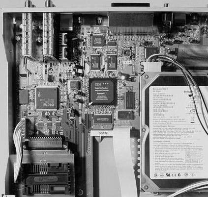

Первые модели цифровых спутниковых ресиверов изготавливались с использованием множества микросхем и процессоров общего назначения (рис. 1.49).
Процессор «PowerPC» произвадства IBM
Рис. 1.49. Процессор «PowerPC» производства IBM

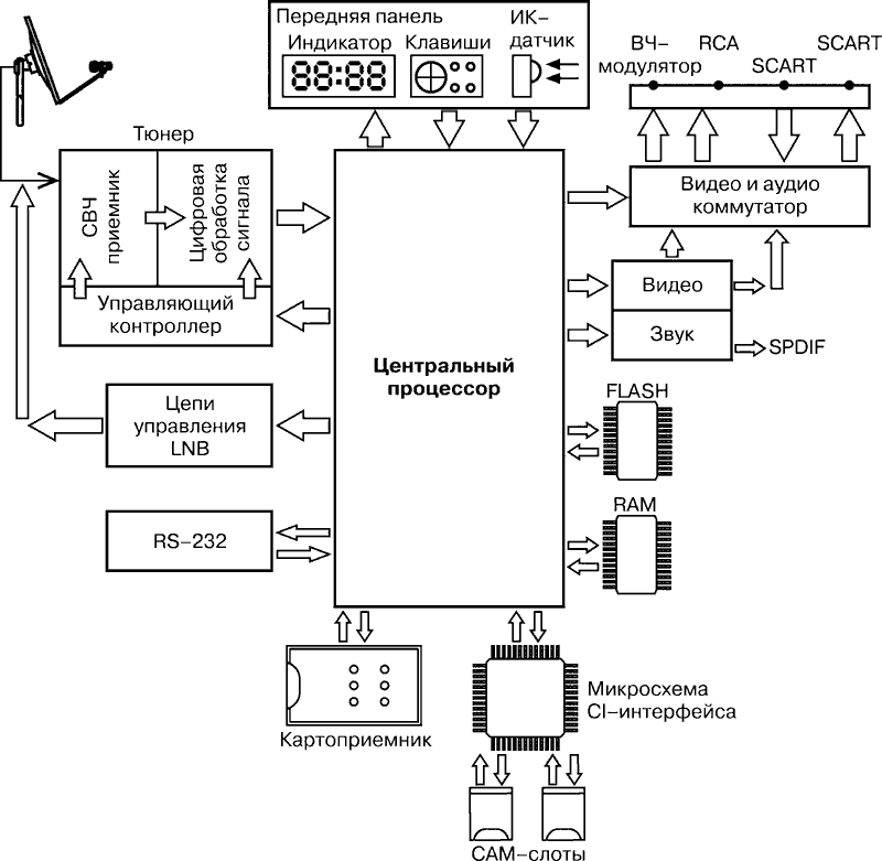

Блок-схема ресивера «DVB-S/MPEG-2»
Рис. 1.52. Блок-схема ресивера «DVB-S/MPEG-2»

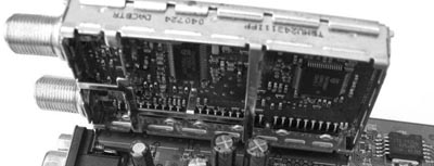

Как видно на приведенной блок-схеме, всю необходимую обработку полученной информации осуществляет тюнер спутникового ресивера (рис. 1.53).
Внешний вид тюнера цифрового спутникового ресивера
Рис. 1.53. Внешний вид тюнера цифрового спутникового ресивера
  Примечание.
Обратите внимание на следующий факт: формирование сигналов управления режимами работы конвертера осуществляется отдельных узлом (Цепи управления LNB).
В большинстве ресиверов этот узел выполнен на отдельных элементах, но в некоторых моделях для этих целей используются специализированные микросхемы. Одна из таких микросхем хорошо видна на рис. 1.53 справа от тюнера.
Лишь после того, как принятые тюнером данные преобразуются в цифровую форму, будут произведены формирование и фильтрация полученных пакетов в стандарте «MPEG-2», они поступят на соответствующие входы центрального процессора ресивера. Многие тюнеры имеют возможность передавать эти данные в последовательной и параллельной форме. Если принятые данные являются корректными и передаются без кодирования, то имеющийся в центральном процессоре модуль декодера «MPEG-2» производит распаковку пакетов. После этого восстановленное изображение поступает на дальнейшую обработку. Аудио информация поступает на скоростной цифро-аналоговый преобразователь (ЦАП), где преобразуется в два (или более) каналов аналогового сигнала.

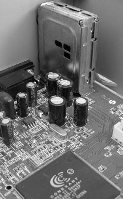

В отличие от своих ранних собратьев, в новых моделях ресиверов принятый со спутника обрабатывает не тюнер, а центральный процессор.
Нет, тюнер также как и раньше, принимает, усиливает и преобразует принятый сигнал в цифровую форму. Но обработка полученных цифровых данных выполняется в соответствующих узлах процессора ресивера. Благодаря таким нововведениям размеры тюнера очень сильно уменьшились (рис. 1.55).

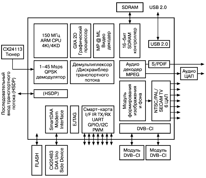

Современный тюнер спутникового ресивера Специализированный процессор «СХ24303» (Пр-во «Conexant»)
Рис. 1.55. Современный тюнер спутникового ресивера Рис. 1.56. Специализированный процессор «СХ24303» (Пр-во «Conexant»)
Но это решение увеличило требования к скорости и возможностям центрального процессора. Если процессоры первых цифровых ресиверов работали со скоростями порядка 40–70 МГц, то многие нынешние монстры цифрового мира могут работать на частотах выше 200 МГц! В настоящий момент одним из популярных процессоров является изделие компании «Conexant» – «СХ24303» (рис. 1.56).
Отличительной особенностью этой серии является интеграция большего количества модулей и новое 32-х битное ядро ARM с высокой рабочей частотой 150 МГц. Благодаря интеграции QPSK модулятора, USB-контроллера и других модулей в одном корпусе, удалось существенно снизить стоимость готового изделия.
В одной такой микросхеме совмещены модули, необходимые для работы цифрового спутникового ресивера (рис. 1.57):
  • декодер «MPEG-2»;
  • транспортный демультиплексор;
  • видео- и аудиодекодеры;
  • сопроцессор двумерной графики;
  • модуль управления CI-слотами;
  • система управления памятью;
  • порты ввода/вывода, в том числе порт USB;
  • модуль управления индикаторами;
  • модуль управления смарт-картами;
  • другие необходимые узлы.
Архитектура процессора «Conexant СХ24303»
Рис. 1.57. Архитектура процессора «Conexant СХ24303»
