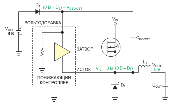

В CCM ток дросселя не прерывается. Во время обратного хода, начинающегося с выключения Q1, этот ток поступает от Q1 или D2
АвторыJustin Larson, Frank Kolanko
Основной документСтатья «Понижающий регулятор для работы при легких нагрузках»
ОписаниеРисунок 2
Формат / Размер файлаPDF / 21 Кб
Язык документарусский
В CCM ток дросселя не прерывается Во время обратного хода, начинающегося с выключения Q1, этот ток поступает от Q1 или D2
