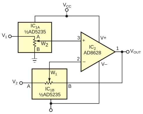

Для установки коэффициента усиления …
Для установки коэффициента усиления этого недорогого дифференциального усилителя используется цифровой потенциометр
Авторы
Reza Moghimi
Основной документ
Статья «
В дифференциальном усилителе используются цифровые потенциометры
Рисунок 1
Формат / Размер файла
PDF
15 Кб
Язык документа
русский
Скачать PDF
Статья «
Рисунок 1. Для установки коэффициента усиления этого недорогого дифференциального усилителя используется цифровой потенциометр
Рисунок 2. График зависимости коэффициента подавления синфазного сигнала (CMRR) от частоты для схемы Рисунок 1 дает значение 98 дБ
