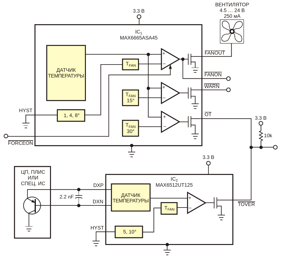

Эта схема обеспечивает управление вентилятором и защиту от перегрева систем и цифровых микросхем, потребляющих большую мощность
АвторыKerry Lacanette
Основной документСтатья «Схема защиты системы от перегрева»
ОписаниеРисунок 1
Формат / Размер файлаPDF / 31 Кб
Язык документарусский
