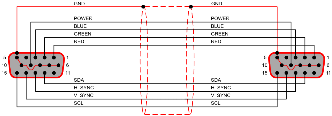

Схема полнофункционального SVGA-соединителя на основе кабеля FTP или STP, позволяющего передать сигналы на небольшие расстояния
АвторыАлександр Русу - Одесса
Основной документСтатья «SVGA-удлинитель на основе витой пары. Часть 1 - Особенности передачи SVGA-сигналов»
ОписаниеРисунок 3
Формат / Размер файлаPDF / 73 Кб
Язык документарусский
