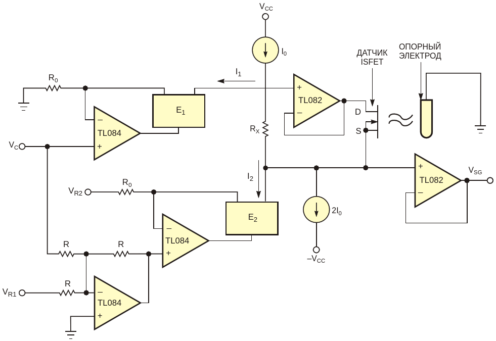

Этот оригинальный плавающий источник …
Этот оригинальный плавающий источник тока позволяет реализовать улучшенный способ смещения датчиков ISFET

Оригинальная схема плавающего источника тока
Рисунок 2

Статья «
Рисунок 1. Это классическая конфигурация схемы смещения датчиков ISFET
Рисунок 2. Этот оригинальный плавающий источник тока позволяет реализовать улучшенный способ смещения датчиков ISFET
Рисунок 3. Измеренная ошибка тока смещения датчика ISFET очень мала
Рисунок 4. Во всем диапазоне изменения V
DS
ошибка составляет всего несколько милливольт
