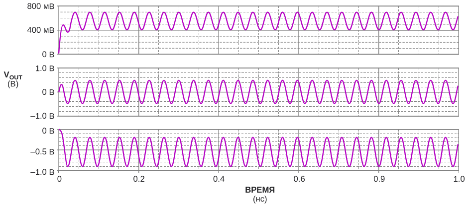

Рисунок 4. При C
1
= 50 нФ и C
2
= 114 нФ генератор запускается
