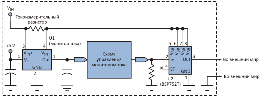

Чтобы защитить токоизмерительный резистор от ошибок подключения, которые могут вызвать короткое замыкание выхода, эта схема подает ток с резистора на вход VBB самозащищенного драйвера верхнего плеча
АвторыBob Urman
Основной документСтатья «Нетрадиционное использование выходного драйвера защищает монитор тока»
ОписаниеРисунок 1
Формат / Размер файлаPDF / 33 Кб
Язык документарусский
Чтобы защитить токоизмерительный резистор от ошибок подключения, которые могут вызвать короткое замыкание выхода, эта схема подает ток с резистора на вход V sub BB /sub  самозащищенного драйвера верхнего плеча
