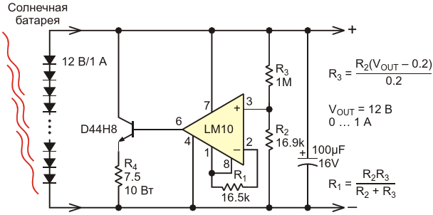

Вариант шунтового регулятора для …
Вариант шунтового регулятора для небольших солнечных батарей
Авторы
Stephen Woodward
Основной документ
Статья «
Сравнение последовательных и шунтовых линейных регуляторов напряжения для небольших фотогальванических батарей
Рисунок 2
Формат / Размер файла
PDF
25 Кб
Язык документа
русский
Скачать PDF
Статья «
Рисунок 1. Вариант последовательного регулятора для небольших солнечных батарей
Рисунок 2. Вариант шунтового регулятора для небольших солнечных батарей
