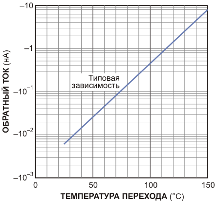

Обратный ток p-n перехода …
Обратный ток p-n перехода диода экспоненциально зависит от температуры. Увеличение температуры примерно на 12 K удваивает ток утечки

Статья «
Простое измерение температуры микроконтроллером с помощью диода и конденсатора

Статья «
Рисунок 1. Обратный ток p-n перехода диода экспоненциально зависит от температуры. Увеличение температуры примерно на 12 K удваивает ток утечки
