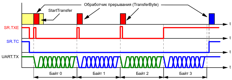

Процессы, происходящие при передаче …
Процессы, происходящие при передаче пакета, содержащего четыре байта

Жонглируем прерываниями: особенности работы с модулем UART микроконтроллеров STM8. Часть 2 - программная

Рисунок 7. Процессы, происходящие при передаче пакета, содержащего четыре байта
