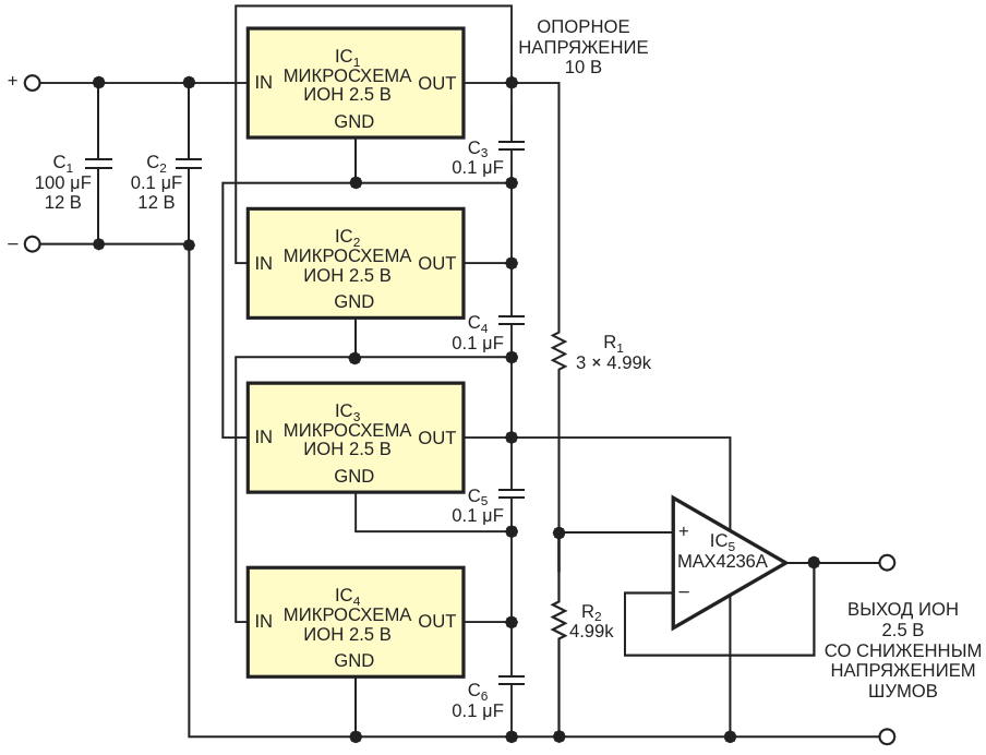

Четыре ИОН 2.5 В …
Четыре ИОН 2.5 В IC1 - IC
4
выдают напряжение 10 В. Резисторы R
1
и R
2
образуют делитель, который уменьшает выходное напряжение 10 В до 2.5 В и снижает напряжение выходного шума вдвое. Буферный усилитель IC
5
изоли
Авторы
Alfredo Saab, Steve Logan
Основной документ
Статья «
Как вдвое уменьшить шум источника опорного напряжения
