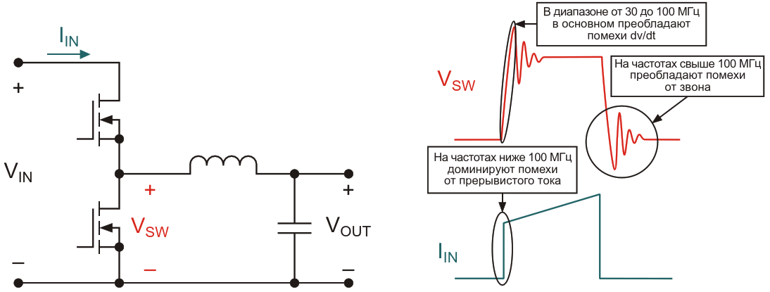

На этой схеме показаны …
На этой схеме показаны источники помех импульсного блока питания

Как подавлять электромагнитные помехи в импульсных источниках питания
Рисунок 1

Рисунок 1. На этой схеме показаны источники помех импульсного блока питания
