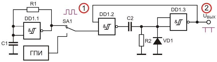

Формирователь импульсов с КЗИ …
Формирователь импульсов с КЗИ до 99% из прямоугольных импульсов произвольной скважности
Авторы
Михаил Шустов - Томск
Основной документ
Статья «
Целочисленно-варьируемый умножитель частоты цифровых сигналов
Рисунок 2
Формат / Размер файла
PDF
17 Кб
Язык документа
русский
Скачать PDF
Статья «
Рисунок 1. Блок-схема формирователя импульсов пилообразной формы
Рисунок 2. Формирователь импульсов с КЗИ до 99% из прямоугольных импульсов произвольной скважности
Рисунок 3. Формирователь импульсов пилообразной формы из прямоугольных импульсов с КЗИ до 99%
Рисунок 4. Многооконный компаратор и формирователь прямоугольных импульсов, сдвинутых по времени, с суммированием этих импульсов на выходе устройства
Рисунок 5. Ступенчатое регулирование коэффициента умножения частоты входного сигнала F
ВХ
регулировкой потенциометра
