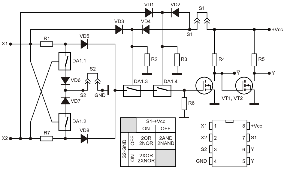

Схема универсального двухвходового логического элемента AND/NAND, OR/NOR, XOR/XNOR, назначение которого определяется перемычками/пайками контактных групп
АвторыМихаил Шустов - Томск
Основной документСтатья «Универсальный двухвходовый логический элемент AND/NAND, OR/NOR, XOR/XNOR»
ОписаниеРисунок 1
Формат / Размер файлаPDF / 23 Кб
Язык документарусский
