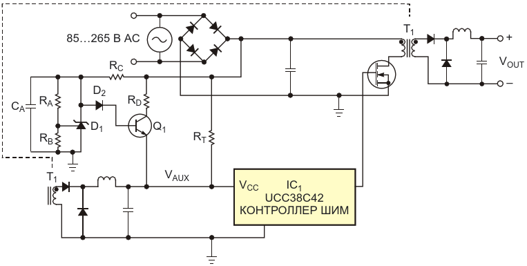

В этой усовершенствованной конструкции микросхема ШИМ контроллера IC1 получает питание от резистора RT при запуске, от вспомогательной обмотки при нормальной работе и от схемы параллельного регулятора IC2 и транзистора Q

ОписаниеРисунок 3

В этой усовершенствованной конструкции микросхема ШИМ контроллера IC sub 1 /sub  получает питание от резистора R sub T /sub  при запуске, от вспомогательной обмотки при нормальной работе и от схемы параллельного регулятора IC sub 2 /sub  и транзистора Q s
