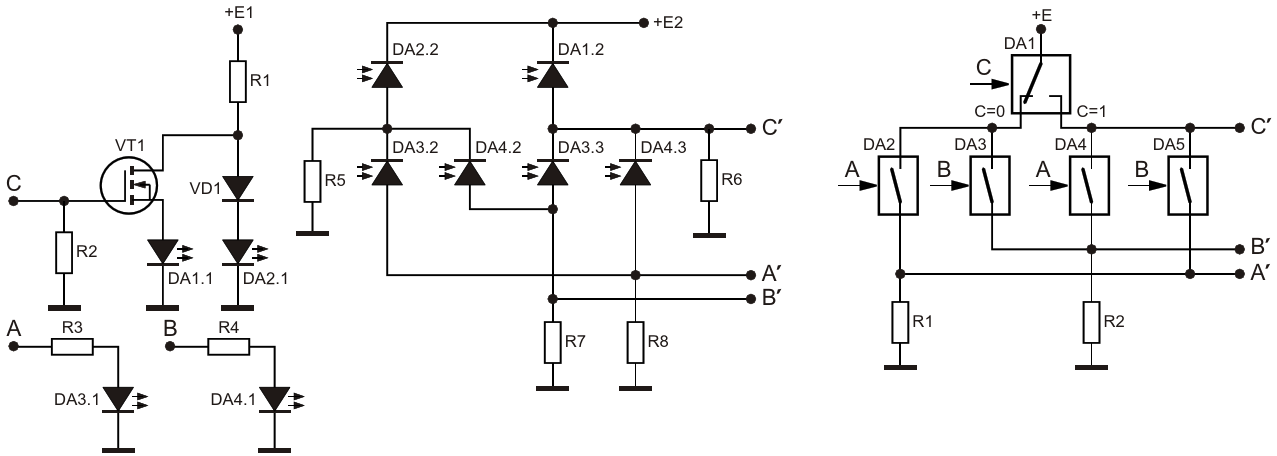

Оптоэлектронный и ключевой аналоги …
Оптоэлектронный и ключевой аналоги вентиля CSWAP (Фредкина)

Рисунок 6. Оптоэлектронный и ключевой аналоги вентиля CSWAP (Фредкина)
