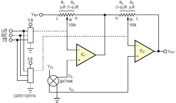

Улучшенная схема отличается программируемостью …
Улучшенная схема отличается программируемостью и меньшим количеством компонентов

Усилитель сигналов датчика становится программируемым

Статья «
Рисунок 1. Эта схема является хорошим усилителем сигнала датчика, но ей недостает вариативности
Рисунок 2. Улучшенная схема отличается программируемостью и меньшим количеством компонентов
