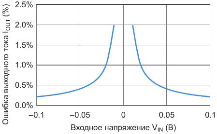

Выходная ошибка схемы на Рисунке 3 в диапазоне токов ±10 мА

Рисунок 4. Выходная ошибка схемы на Рисунке 3 в диапазоне токов ±10 мА
