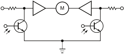

Это такая же схема, как на Рисунке 3, и она без изменений работает с фототранзисторами

Рисунок 4. Это такая же схема, как на Рисунке 3, и она без изменений работает с фототранзисторами
