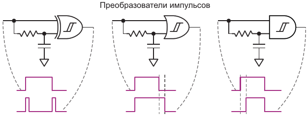

Рисунок 6. Использование логических элементов «исключающее ИЛИ», «ИЛИ» и «И» с триггерами Шмитта для формирования импульсов
