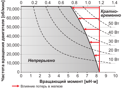

На этом графике показано …
На этом графике показано влияние потерь в железе на кривую мощности BLDC-двигателя Portescap 16ECS36

Рисунок 5. На этом графике показано влияние потерь в железе на кривую мощности BLDC-двигателя Portescap 16ECS36
