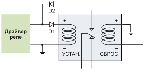

Статья «
Адаптация драйвера однообмоточного реле для управления реле с двумя катушками
Рисунок 1
Формат / Размер файла
PDF
13 Кб
Язык документа
русский
Скачать PDF
Статья «
Рисунок 1. Диоды преобразуют драйвер однообмоточного реле для управления реле с двумя катушками
Рисунок 2. Когда катушки имеют общий вывод, для преобразования сигнала управления однообмоточным реле для управления реле с двумя катушками необходимы четыре диода
Рисунок 3. Тестирование двухобмоточного реле с использованием только одного функционального генератора и высоковольтного усилителя
