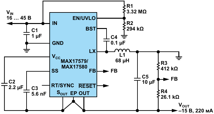

Рисунок 7. Высокоинтегрированный и наиболее эффективный DC/DC преобразователь с отрицательным выходным напряжением
