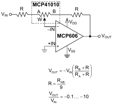

Для ограничения диапазона усиления …
Для ограничения диапазона усиления рекомендуемыми пределами при сохранении полного 8-битного разрешения добавлены два постоянных резистора

Псевдологарифмический ЦП + просмотровая таблица логарифмов = истинно логарифмическая характеристика усиления

Рисунок 1. Для ограничения диапазона усиления рекомендуемыми пределами при сохранении полного 8-битного разрешения добавлены два постоянных резистора
Рисунок 2. Псевдологарифмическая характеристика усиления, несколько улучшенная в результате простой модификации, показанной на Рисунке 1
Рисунок 3. Зависимость установки ЦП N(J) от индексной переменной таблицы логарифмов J(G), обобщающая взаимосвязь между G, J и N
