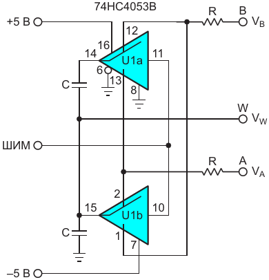

Сигнал ШИМ противофазно управляет …
Сигнал ШИМ противофазно управляет КМОП-переключателями и RC-цепью для имитации ЦП

Коммутатор с ШИМ управлением имитирует цифровой потенциометр
Рисунок 1
Рисунок 1. Сигнал ШИМ противофазно управляет КМОП-переключателями и RC-цепью для имитации ЦП
Рисунок 2. Эквивалентная схема ШИМ-потенциометра, где r - сопротивление замкнутого переключателя, P - коэффициент заполнения ШИМ, а конденсаторы фильтра пульсаций не показаны
