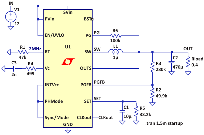

Импульсный стабилизатор Silent Switcher …
Импульсный стабилизатор Silent Switcher третьего поколения с архитектурой единичного усиления
Авторы
Frederik Dostal
Основной документ
Статья «
Цепь стабилизации без резистивного делителя
Рисунок 3
Формат / Размер файла
PDF
27 Кб
Язык документа
русский
Скачать PDF
Статья «
Рисунок 1. Контур управления преобразователем напряжения с резисторным делителем
Рисунок 2. Контур управления преобразователем напряжения с архитектурой единичного усиления
Рисунок 3. Импульсный стабилизатор Silent Switcher третьего поколения с архитектурой единичного усиления
