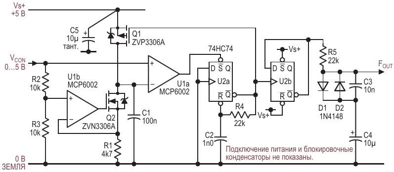

Добавление источника втекающего тока, управляемого напряжением, вместо подстроечного резистора R1 является ключом к расширению диапазона более чем до 4 октав и значительному улучшению линейности тонального отклика
АвторыNick Cornford
Основной документСтатья «ГУН с линейной зависимостью высоты тона. Часть 1 - Начинаем»
ОписаниеРисунок 4
Формат / Размер файлаPDF / 21 Кб
Язык документарусский
