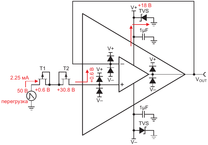

Рисунок 3. Схема защиты входа на JFET показана в условиях неисправности
