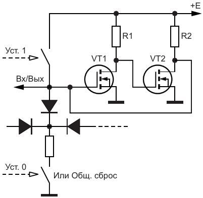

Рисунок 4. Вариант элемента памяти - трехполюсника на RS-триггере
