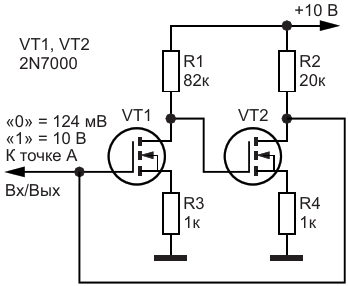

Рисунок 1. Классические единичные элементы памяти: (а) конденсаторные; (б) конденсаторные со схемой управления; (в) псевдотиристорные; (г) на основе транзисторных аналогов тиристора; (д) на основе транзисторных RS-триггеров и (е) RS-триггеров на элементах NOT
Рисунок 2. Один из возможных способов управления работой единичной ячейки записи и считывания информации
Рисунок 3. Электрическая схема элемента памяти - трехполюсника с использованием MOSFET
Рисунок 4. Вариант элемента памяти - трехполюсника на RS-триггере
Рисунок 5. Модель единичного элемента памяти на модифицированном RS-триггере с использованием биполярных транзисторов и схема установки логической единицы и логического нуля
Рисунок 6. Единичный элемент памяти на модифицированном RS-триггере с использованием MOSFET
Рисунок 7. Единичный элемент памяти с использованием комплементарных MOSFET
Рисунок 8. Элемент памяти - трехполюсник на основе КМОП-повторителя напряжения
