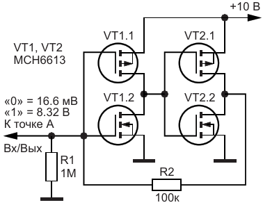

Единичный элемент памяти с …
Единичный элемент памяти с использованием комплементарных MOSFET

Рисунок 7. Единичный элемент памяти с использованием комплементарных MOSFET
