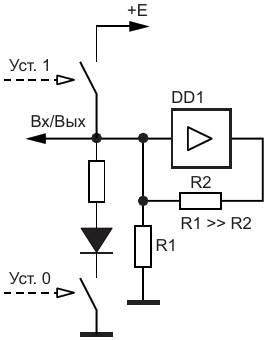

Рисунок 8. Элемент памяти - трехполюсник на основе КМОП-повторителя напряжения
