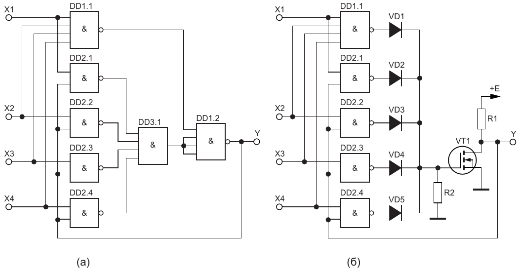

Четырехвходовые логические элементы с …
Четырехвходовые логические элементы с памятью состояния на основе: а) элементов NAND и AND; б) комбинированной логики

Рисунок 1. Двухвходовые логические элементы с памятью состояния и их таблица истинности: а) и б) классические C-элементы с использованием четырех логических элементов NAND и NOR соответственно; в) авторский вариант C-элемента
Рисунок 2. Трехвходовые логические элементы с памятью состояния на основе элементов: а) и б) NAND и NOR, соответственно; в) AND и OR, а также их таблица истинности
Рисунок 3. Четырехвходовые логические элементы с памятью состояния на основе: а) элементов NAND и AND; б) комбинированной логики
Рисунок 4. Многовходовый логический элемент с памятью состояния, управляемый входными сигналами: «лог. 1», «лог. 0» и «Z» (отключено)
