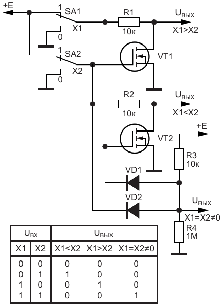

Электрическая схема эквивалента логического …
Электрическая схема эквивалента логического элемента «Классификатор уровней логических сигналов» и его таблица истинности

Статья «
Логические элементы «Запрет» и «Импликатор» на транзисторах

Статья «
Рисунок 1. Электрическая схема эквивалента логического элемента «Запрет» и его таблица истинности
Рисунок 2. Электрическая схема эквивалента логического элемента «Импликатор» и его таблица истинности
Рисунок 3. Электрическая схема эквивалента логического элемента «Классификатор уровней логических сигналов» и его таблица истинности
