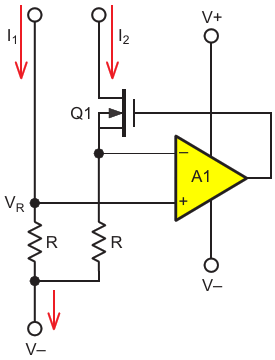

Активное зеркало втекающего тока. …
Активное зеркало втекающего тока. Если сопротивления резисторов равны, и погрешность смещения усилителя A1 пренебрежимо мала, обратная связь A1 заставляет транзистор Q1 поддерживать точное равенство втекающих токов: I

Рисунок 1. Активное зеркало втекающего тока. Если сопротивления резисторов равны, и погрешность смещения усилителя A1 пренебрежимо мала, обратная связь A1 заставляет транзистор Q1 поддерживать точное равенство втекающих токов: I
2
= I
1
Рисунок 2. Активное зеркало вытекающего тока. Это идентично Рисунку 1, за исключением того, что транзистор Q1 является p-канальным, и полярности поменялись местами
Рисунок 3. Если под рукой нет достаточно точных резисторов, для подстройки после сборки может пригодиться подстроечный резистор
