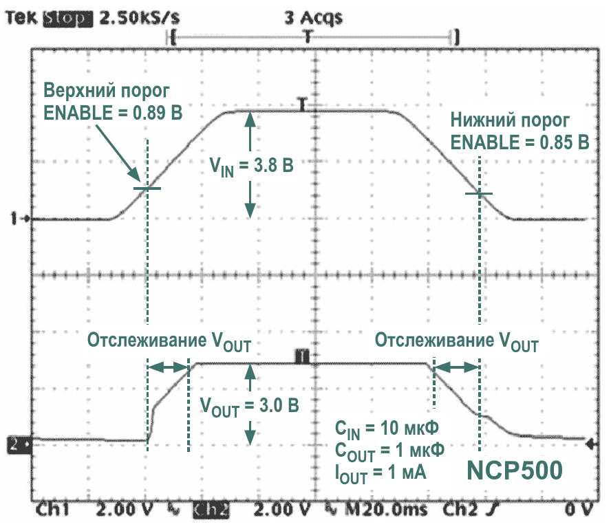

При прямом соединении вывода разрешения LDO регулятора с нестабилизированным входным напряжением выходное напряжение на интервалах включения и выключения отслеживает входное напряжение
АвторыWilliam Lepkowski
Основной документСтатья «Использование LDO регулятора в качестве супервизора питания»
ОписаниеРисунок 1
Формат / Размер файлаPDF / 80 Кб
Язык документарусский
