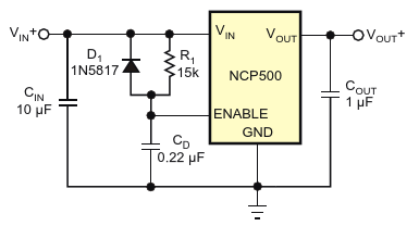

В качестве альтернативы прямому соединению вывода разрешения регулятора с его входом для задержки времени включения регулятора в этой «традиционной» модификации используются резистор и конденсатор. Диод устраняет задержку выключения питания

ОписаниеРисунок 2

В качестве альтернативы прямому соединению вывода разрешения регулятора с его входом для задержки времени включения регулятора в этой «традиционной» модификации используются резистор и конденсатор Диод устраняет задержку выключения питания
