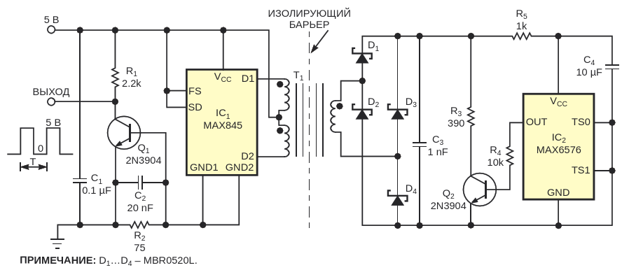

Трансформатор T1 изолирует датчик температуры IC2 от испытываемого оборудования. Период выходных импульсов микросхемы IC1 изменяется в зависимости от температуры. Коэффициент преобразования равен 10 мкс/K и может регулироваться пользователем

Трансформатор T1 изолирует датчик температуры IC2 от испытываемого оборудования Период выходных импульсов микросхемы IC1 изменяется в зависимости от температуры Коэффициент преобразования равен 10 мкс/K и может регулироваться пользователем
