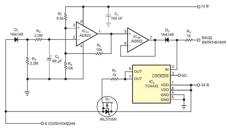

В запускаемом внешним сигналом драйвере соленоидов используется аналоговый ограничитель времени включения

Рисунок 1. В запускаемом внешним сигналом драйвере соленоидов используется аналоговый ограничитель времени включения
Рисунок 2. Эта резистивно-емкостная цепь определяет длительности интервалов включения и выключения
