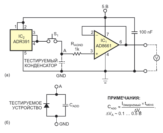

С помощью этого простого устройства сначала подают опорное напряжение на тестируемый конденсатор, а затем измеряют спад напряжения во времени на выходе повторителя напряжения (а) Схема также может измерять ток утечки обратносмещенного активного устройства
АвторыMarian Stofka
Основной документСтатья «Простой измеритель токов утечки конденсаторов и полупроводниковых ключей»
ОписаниеРисунок 1
Формат / Размер файлаPDF / 32 Кб
Язык документарусский
