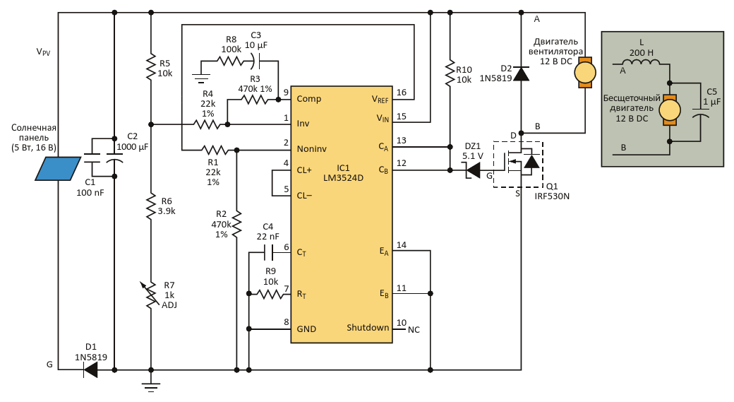

Ядром схемы, реализующей слежение за точкой максимальной мощности, служит микросхема широтно-импульсного модулятора, регулирующая не выходное, а входное напряжение
